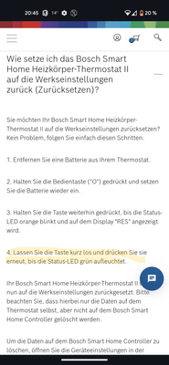

In aller Regel wurde in solchen Fällen der Reset der Geräte falsch oder unvollständig durchgeführt.
Häufigster Fehler ist, dass nach dem schnellen orangenen blinken nicht oder nicht lange genug nachmals die Taste gedrückt wird, bis es grün blinkt.
