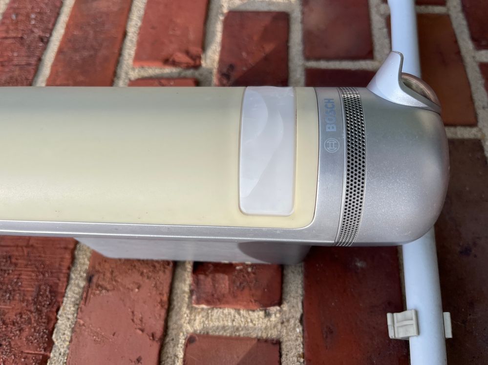

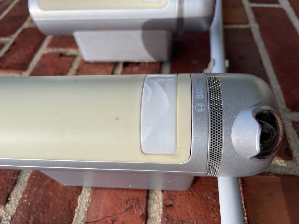

Letzteres brachte mich auf den integrierten Bewegungsmelder (PIR) ==> Rauf auf die Leiter zur Kamera und festgestellt, dass das Fenster vor dem PIR sehr matt und rissig geworden ist. Nur wenn ich mit der Hand dicht an den PIR herangehe, zeichnet die Außenkamera einen Clip auf und löst eine Nachricht aus.
Bei der zweiten Außenkamera daneben (blickt in die andere Richtung) fängt das Fenster vor dem PIR auch schon an rissig zu werden, funktioniert aber noch. Diese beiden Kameras hängen an der Südwand/Gibelwand des Hauses, erhalten damit auch volle Sonneneinstrahlung.

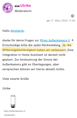

Sicherlich berechtigte Kritik und unschön bei einem recht teuren Produkt. Zumindest laut eigener Aussage wurde dieses "Produktdesignproblem" jedoch für die zweite Generation verbessert.
