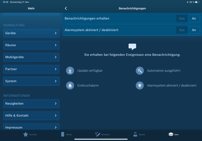

1. In der App: Mehr - Benachrichtigungen - Beide Schalter auf „An“? Der obere ist definitiv notwendig
2. Am Smartphone: Ich kann nur Apple - Einstellungen - Mitteilungen - Aufruf SmartHome - aktivieren von dem was Du willst.

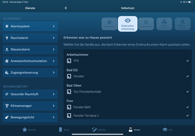

Zur Sicherheit: Unter Dienste - Alarmsystem - sind die Fensterkontakte ausgewählt?
Bitte kontrolliere alles nochmals. Dann muss es funktionieren!
@semper86 das heißt unter Mehr, System, Benachrichtigungen sieht es bei Dir so aus:
und unter Dienste, Alarmsystem so:

Ja genau, sieht alles genauso aus und ist ausgewählt.
