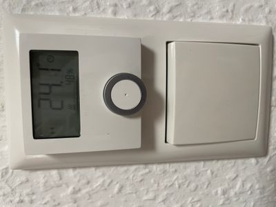

Hallo in die Runde,
ich habe in meinem Erdgeschoss sechs Raumthermostate 230 V von Bosch installiert. Leider gelingt es mir seit Inbetriebname nicht die Isttemperatur in die Nähe der Soll Temperatur zu bringen. Der Wert der Isttemperatur ist immer deutlich höher als die Solltemperatur und die Heizung heizt immer weiter. Zwischenzeitlich hab ich schon mehrere Resets ausgeführt und aus Verzweiflung aus den eigentlich stromlos geschlossenen, stromlos offene Ventile gemacht. Wobei die Vorgänger Thermostate stromlos geschlossen waren. Die Abweichung der ist Temperatur von der Solltemperatur ist immens hoch. Kann mir jemand bei der Lösung meines Problems helfen?
Ich betreibe eine Junkers Therme, nutze im Heizkreisverteiler Uponor theroelektrische Stellantriebe (Stromkosten geschlossen) und betreibe die Thermstate über Smart Home.

Leider kann man nicht erkennen, ob die Ventile auf oder zu sind. Was zeigen denn die Durchflussmesser an? Was ist die Solltemperatur? Sind die Thermostate korrekt angeschlossen?

am 03. November 2023 06:11
Vielen Dank für die Antwort zu meinem Problem. Die Thermostate sind korrekt angeschlossen. Das habe ich vom Elektriker überprüfen lassen. Nach dem Neustart der Thermostate vor ca. 12 Stunden sind heute morgen alle Stellantriebe kalt. Allerdings klammere ich an Hoffnung, das die Thermostate noch in der Lernphase sind. Wobei die Temperaturen deutlich über der Solltemperatur liegen.
