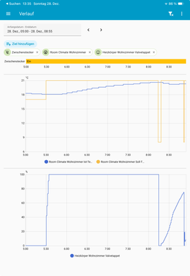

Leider habe ich ein weiteres seltsames Phänomen. Wenn ich in der früh den Sollwert für den HK hoch setzte, springt der Istwert kurz nach oben wodurch das Ventil erstmal schließt obwohl die Solltemperatur nach oben geht. Passiert so regelmäßig. Ich setzt die Temperatur per App hoch, also kann das kein Luftzug durch mich sein.
Auf dem Bild passiert das gegen 8:08. Leider zeigt mir Home Assistant für den Raum die Solltemperatur nicht an. Ich habe sie da aber von 21 auf 22 Grad gestellt.

@Wunderschlegl mit der Tschamm-Integration wird Dir auch der Wert für Room climate angezeigt. Bitte die mal über HACS installieren und dann mit der Soll-Temperatur noch mal posten.
Jetzt hab ichs:

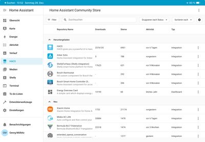

@Wunderschlegl du musst in HA erst den HACS (Home Assistant community Store) Installieren, und dann dort nach Bosch Smart Home suchen und die Tschamm Integration auswählen.
Diese?
Smart Home Controller II + 28 Geräte, App auf iOS 27.2
@Wunderschleglsieht richtig aus. Aber bitte drauf achten, dass sie von Tschamm stammt.
Dann hatte ich die richtige Integration schon installiert. In manchen Räumen muss ich Room Climate und das HK Thermostat separat wählen. Mir hats was mit der Raumzuordnung verhagelt.

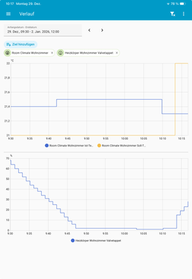

Heute ging das Ventil bei Änderung der Solltemperatur ohne Änderung der Isttemperatur zu…
@Wunderschlegl kannst du bitte mal Offset rausnehmen, damit man die Temperatur in höherer Auflösung sieht.
Änderst du die Soll-Temperatur nur um 1°?
Die Solltemperatur wurde nur um 1 Grad geändert.

@Wunderschlegl Das kann ich so nicht beobachten, allerdings war das Ventil eh Fast zu als ich erhöht habe. Ich werde das noch mal testen, wenn das Ventil voll auf ist.
