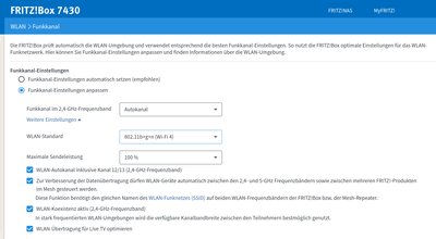

oconly
Ja, 2,4 Ghz ist eingestellt
Ich habe sogar die fritz.box neu gebootet... es bleibt beim blau-roten blinken.

Danke, Ticket ist eröffnet.
oconly
Kleiner Abschlussbericht:
Das Gespräch mit dem BOSCH-Support verlief äußerst professionell und erfolgreich.
An meiner Fritz.Box 7430 mussten noch folgende Einstellungen vorgenommen werden:
Unter fritz.box --> WLAN --> Sicherheit folgendes einstellen:
* WPA-Modus=WPA2(CCMP) und
* Haken bei "Die unten angezeigten aktiven WLAN-Geräte dürfen untereinander kommunizieren".
* Wichtig ist auch: >Kein< Haken bei "Unterstützung für geschützte Anmeldungen von WLAN-Geräten (PMF) aktivieren" und Option "Alle neuen WLAN-Geräte zulassen" sollte aktiviert sein.
Jetzt kam die Kamera durch alle Haken durch, hat sich das Firmware-Update gezogen und
zeigt nun ein Bild. Großes LOB an den Support-Mitarbeiter mit dem französischen Akzent.
