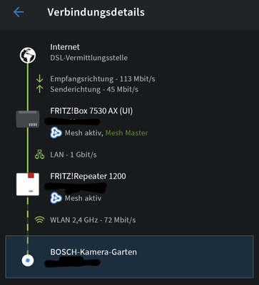

Kannst du mal einen Screenshot der Fehlermeldung posten? Du bekommst nicht zufällig die Meldungen wie im dritten bzw. vierten Bild in diesem Beitrag?
Falls doch ließ dort ein paar Zeilen weiter. Es hat dann nichts mit deinem WLAN zu tun, sondern den Zugangsdaten der Kamera.
Falls es das nicht ist, bin ich leider raus bei der Fehlersuche.
