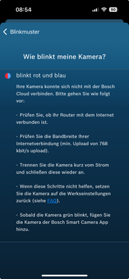

Leuchten blau/rot im Wechsel. Empfohlene Stromunterbrechjng und damit Neustart hat bisher nix gebracht. Wlan, Bosch-Controller ind übrige Systeme (Thermostate, Tür und Fensterkontakte) laufen einwandfrei.

@RaPaLü Hast Du den Strom mal für > 10 Minuten getrennt (sauberer Neustart)?
Hat sich irgendetwas am WLAN geändert (Update Router oder ähnlich)?
RaPaLü
So lange nicht, nur ganz kurz. Müssen die Kameras dann wieder ganz neu eingebunden werden oder machen sie das dann von selbst?
@RaPaLü wenn der Rest der Umgebung passt (stabile WLAN-Verbindung), sollten Sie sich dann selber wieder verbinden
RaPaLü
Auch 10 Minuten Unterbrechung haben nicht geholfen. Hab ein Ticket beim Support eröffnet. Danke für die Unterstützung.
