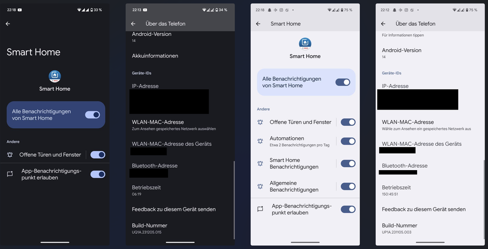

Hallo, habe hier das gleiche Problem mit meinen Android Handy. Ich bekomme für meine Automation plötzlich keine Benachrichtigungen mehr. Das ist sehr ärgerlich. Auf einem andere Android funktioniert alles prima. Eine mögliche Erklärung habe ich vielleicht auch schon gefunden:
Bei meinem Telefon fehlen die Berechtigungen Automationen, Smart Home Benachrichtigungen und Allgemeine Benachrichtigungen (siehe Bild unten). In der App selbst ist unter Mehr > System > Benachrichtigungen  alles aktiv.
Hier noch einmal ein paar Daten zu meinem "fehlerhaften" Telefon:
  • Pixel 6
  • Android 14 (Build UQ1A.231205.015)
  • App Version: 10.18.3312 (04.12.23)
Das andere "funktionierende" Telefon:
  • Pixel 6
  • Android 14 (Build UQ1A.231105.003)
Der einzige Unterschied ist hier nur die etwas ältere Android-Version
fehlende Berechtigungenfehlende Berechtigungen

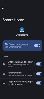

Heute habe ich wieder Benachrichtigungen erhalten. Ohne das tatsächlich etwas verändert wurde (kein Neustart des Telefons, App nicht deinstalliert/installiert, kein Cache gelöscht).
In der Tat ist auch die Berechtigung "Automationen" hinzugekommen (siehe Anhang). Jetzt fehlen nun nur noch 2 weitere ;-).
Hat jemand eine Idee, woran das liegen könnte? Sowas darf einfach nicht passieren. Die Alarmierung/Benachrichtigung muss zuverlässig funktionieren
Berechtigung Automationen wieder vorhandenBerechtigung Automationen wieder vorhanden
