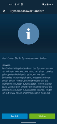

Leider hatte ich mein Passwort vergessen. Im alten Gerät den Punkt Passwort vergessen aufgerufen. Geht scheinbar aber nur durch Rücsetzen des Controllers.
Nein, im WLAN deines Netzwerkes mit dem der Controller per LAN verbunden ist, kannst du mit einem gekoppelten Mobilgerät ein neues Passwort vergeben. Ein Reset wäre nicht notwendig gewesen.
Probier am besten mal, ob die Vergabe eines neuen Passwortes noch möglich ist, weil der Reset ja scheinbar nicht erfolgreich war. Falls du noch ein neues Passwort vergeben kannst, erspart dir das je nach Systemumfang eine Menge weiterer Arbeit.

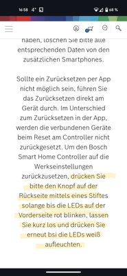

Reset Knopf gedrückt, rote Lampen blinken, dann wieder weiß, erneut Resetknopf gedrückt, rote Lampen blinkenKnopf weiter grdrückt gehalten - weiße lichter blinkten nicht und Controler war auch nicht Reset.
Falls du doch noch einen durchführen musst oder möchtest, war der bisherige Versuch vermutlich fehlerhaft. Versuche es mal so wie hier beschrieben.
