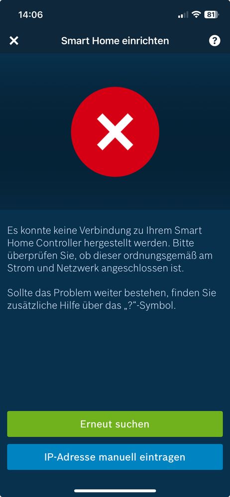

Hallo, habe seit gestern morgen keine Verbindung mehr zum  SMC II
Ausstecken und nach 10 Min neu starten hilft nicht
IP Adresse eingeben auch nicht
habe noch jemand das gleiche Problem?
Wie bekomme ich das gelöst?
DANKE

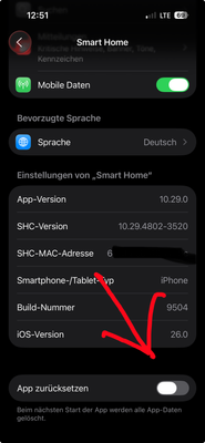

@jh_smarthome Welche Version hat die BSH App? aktuell ist 10.29.

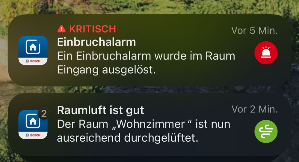

interessant: Alarm und Luftmessung kommt auf Handy an

geht nicht - komme nicht rein
gleiche Fehlermeldung - konnte keine Verbindung zu SMC hergestellt werden

SW-Version : 10.29.4802-3520
updateState : NO_UPDATE_AVAILABLE
