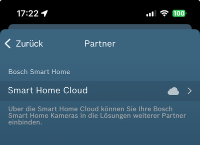

Wenn Du in der SmartCamera App oben links aufs ⚙️ gehst und dann auf Partner, was wird Dir angezeigt?
Hast Du auch mobil Zugriff auf das Livebild?
a) Smart Home Cloud
