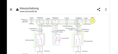

Die Schaltung sieht etwa so aus, nur dass der Wechselschalter ganz Links keine Steckdose und somit keine N hat. Vielen Dank für deine Hilfe. Frank
Hallo @Frank .
Das sieht ja nicht so gut aus. 🤔
du müsstest den linken Wechselschalter wechseln.
Wenn du da keinen N hast, funktioniert der Schalter nicht.
Auf der Lampen Seite würdest du dir den L für die Lichtsteuerung immer abschalten.
Auch eine Schaltung mit einem zusätzlichen Relais kommt nicht in Frage, da dann sie Lastüberwachung nicht funktioniert. Die ist wichtig damit der Schalter auch den Status übernimmt, wenn ein anderer Schalter betätigt wird.
Ich sehe leider keinen weg, die Lichtsteuerung so zum Laufen zu bringen.
