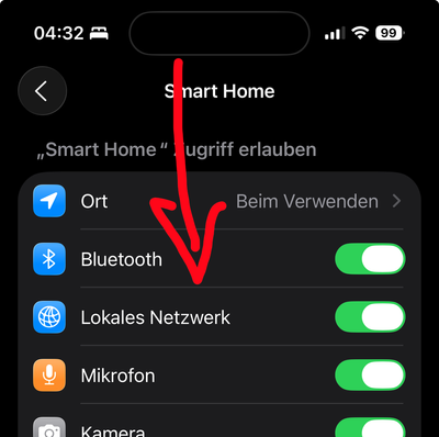

@Noki3310 Schau mal hier: Einstellungen, Smart Home:

Ist dein neues Smartphone im gleichen Netzwerk? Gäste Wlan zählt nicht.
Bei IPhone muss man glaub den Netzwerkzugriff erlauben. Ist das erfolgt?

Das ich im iPhone den Netzwerkzugriff freigeben müsste , kann ich ehrlich gesagt nichts zu sagen. Damals als ich das alles eingerichtet habe brauchte ich nichts extra freigeben. Nur mit der IP Adresse dann direkt gesucht und dann hat er es auch sofort gefunden.

Super ich danke dir. Das war das Problem warum es nicht funktioniert hat. Nachdem ich das eingeschaltet habe , konnte ich das Handy sofort ohne Probleme verbinden und bin wieder in der App.
