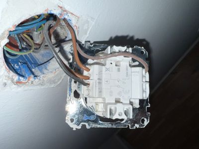

Hallo liebes Forum,
ich möchte meine zweite Bosch Shutter Control installieren. Die erste ist mir geglückt. Doch nun sind da zwei L Kabel. Wie kann ich das lösen?
N Leiter hab ich eine 3er Klemme, die alle belegt sind. Da nehme ich einfach eine 4er….

L wirst du dann vor der Licht-/Rollladensteuerung II - Rollladensteuerung in eine 3er WAGO klemme anschließen müssen.

Vielen Dank für die schnelle Antwort. Also nehme ich die vorhandene 3er von der N für die L und nehme dann eine neue 4er für die N.
