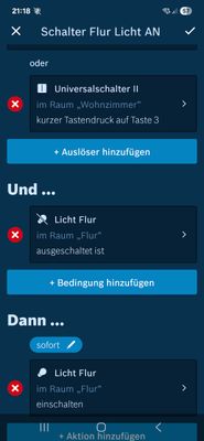

Wenn ich die selbe Ledvance aber über den Universalschalter II anschalte oder die
Lampe in eine Automation eingebunden habe, leuchtet die Lampe immer bei 100%. Testweise habe ich auch eine Automation erstellt, die bei betätigen des Schalters aktiviert wird. In der Dann-Option habe ich auch die reduzierte Helligkeit ausgewählt. Aber auch hier schaltet die Lampe auf volle 100%.

Beim Hinzufügen der Aktion "smarte Lampe einschalten" wird standardmäßig die zu diesem Zeitpunkt eingestellte Helligkeit in der Automation gespeichert. Alternativ kannst Du einen vorher erstellten Paletteneintrag auswählen.
Danke. Aber ich habe doch die bereits gedimmte Farbe in der Palettenansicht bestimmt und in der Automation gespeichert. Trotzdem schaltet die Lampe auf 100% wenn ich sie über den Universalschalter schalte. Über die Kachel der App ist alles ok.

Stell in deine Automation nochmal genau die gleiche Aktion mit 1 Sekunde Verzögerung ein. Ist nicht ideal, aber es funktioniert.
SHC II + Funkstick: >100 Geräte / >160 Automation
Das funktioniert tatsächlich. Die Lampe geht kurz auf 100% und dann auf dir festgelegte Helligkeit. Ganz vielen Dank!

Ich habe noch mal getestet. Das kurze Aufhellen für die in der Automation programmierte 1s auf 100% passiert dann, wenn die entsprechende Taste doppelt belegt ist. Bei mir auch das Ausschalten der Lampe. Das macht bei mir Sinn, weil ich für das Schalten der Lampe nur eine Taste verwenden möchte. Programmiert man die Taste ohne Funktion bzw. aktiviert man dadurch die hinterlegte Automation, geht die Lampe sofort in die himterlegte Helligkeitsstufe.
