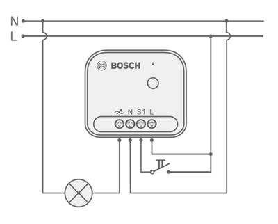

Du schreibst jetzt aber nirgends explizit, ob Du auch die Lampe an den Dimmer angeschlossen hast. Der Dimmer hat vier Klemmen, drei davon müssen auf jeden Fall angeschlossen werden: N, L und der Ausgang zur Lampe. Nur der Taster-Anschluss (S1) ist optional.

Mal eine doofe Frage: die LED Leuchte hat doch auch nur zwei Anschlüsse (blau und braun)... und natürlich den gelb/grünen noch, irgendwo am Gehäuse.
Siehe Anschlussplan:
Lass besser die Finger davon und lass es eine Person mit Fachkenntnissen machen. Gut gemeinter Rat.
Da hat jemand richtig böse gepfuscht. Braun / blau können dann nicht L / N sein, sonst würde der Schalter ja einen Kurzschluss verursachen und dir die Sicherung herausfliegen. Vermutlich hat jemand blau als geschaltete Leitung zur Lampe missbraucht und Du hast gar kein N in der Dose.
Das muss sich ein Elektriker anschauen und in Ordnung bringen.
