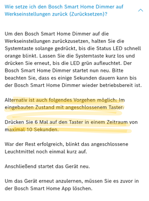

Dann befürchte ich, dass du oder ein Familienmitglied den Dimmer bereits unbewusst durch den physischen Taster resettet hat.
Mir ist das mal mit einer Lichtsteuerung II passiert. Beim Dimmer ist das tatsächlich noch "gemeiner", wenn man sich mit kurzen Impulsen etwas zu energisch an die gewünschte Helligkeit herantastet.
Falls dem so ist, reicht es das Gerät aus der App zu löschen und neu anzulernen. Sofern du den QR-Code hast ohne Ausbau des Tasters.
das war es vermutlich.

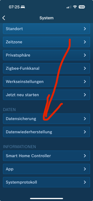

Wie kann ich meine Automationen retten?

Ein zuvor erstelltes Backup ist bestimmt auch hilfreich.

@Ami Backup anlegen.
