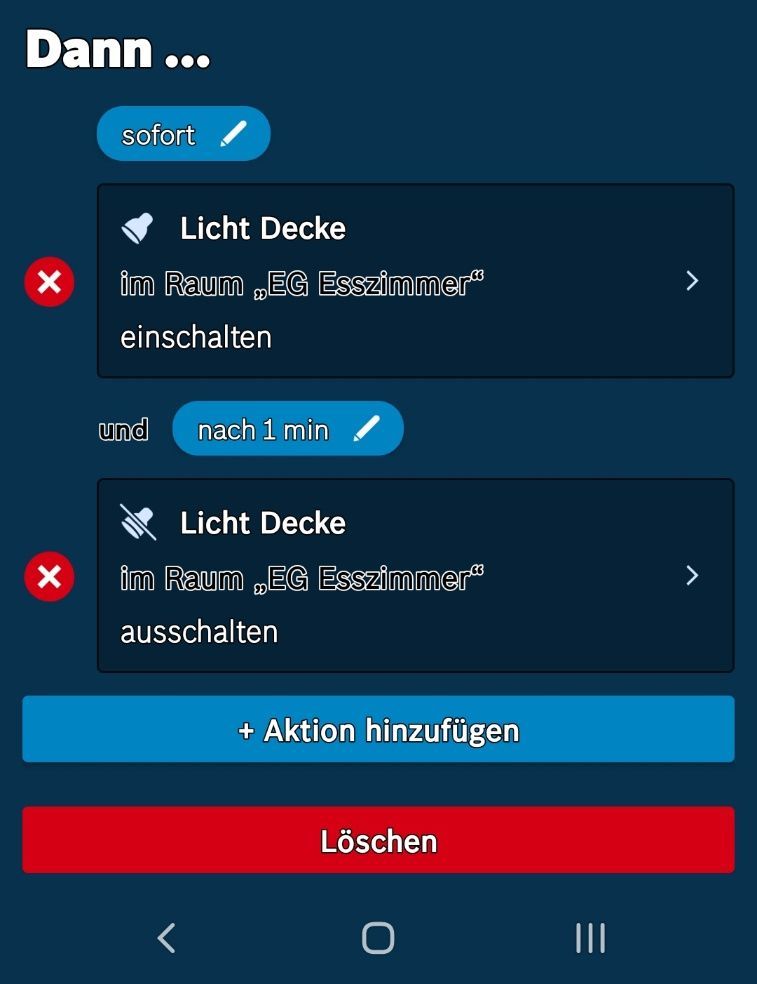

Das kann so nicht funktionieren. Am einfachsten löst Du es mit einer einzigen Automation:
Wenn Bewegungsmelder Bewegung erkennt
Dann sofort Licht einschalten
und nach 5 Minuten Licht ausschalten

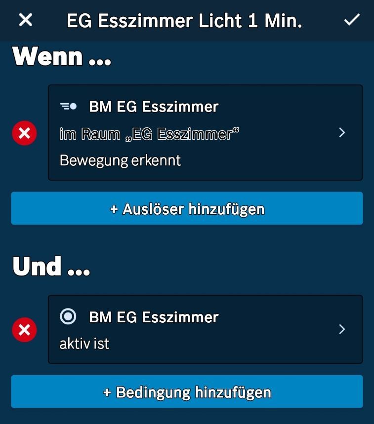

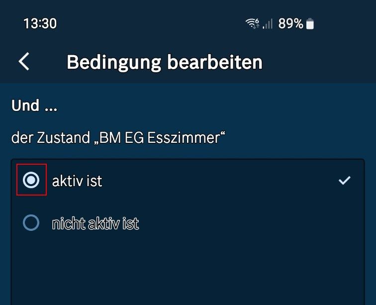

Leider scheint es einen Bug zu geben, dass der Zustand in der Automation für den Bewegungsmelder nicht richtig erkannt wird. Egal ob der Zustand EIN oder AUS ist, wird die Automation ausgeführt, d.h. der Bewegungsmelder ist aktiv und Licht geht nach 1 Minute wieder aus.

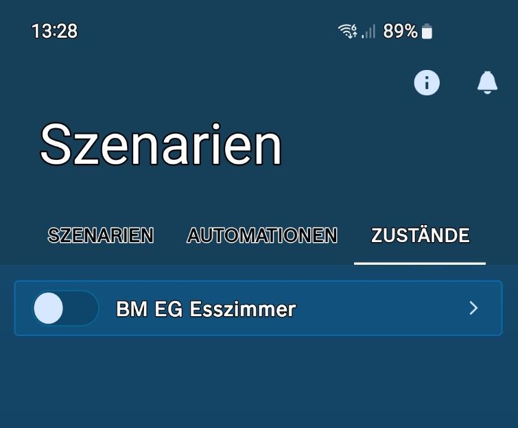

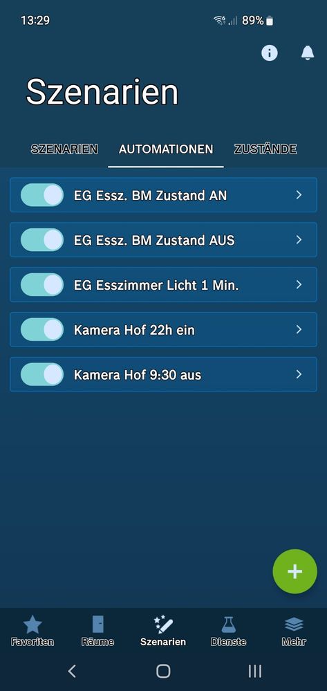

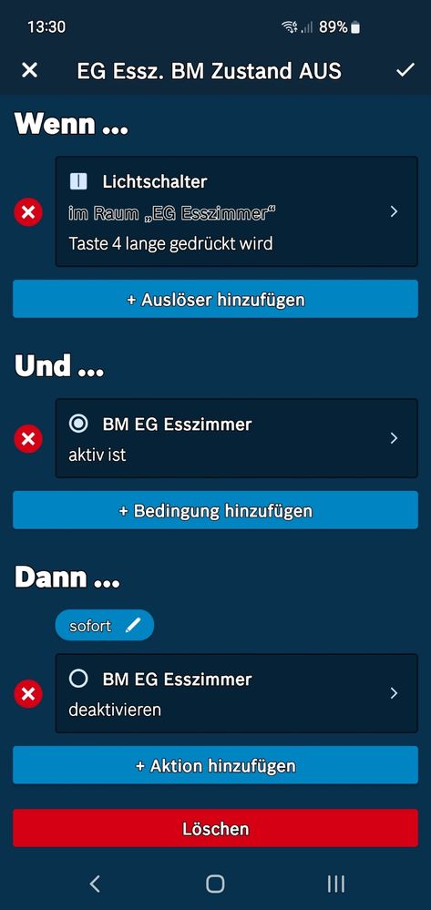

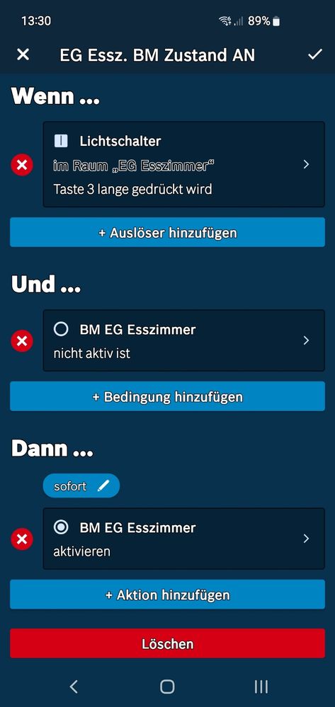

Evtl. der Bug! Hier wird nicht erkannt, dass der Zustand aktuell aus ist, sondern der Zustand bei der 1. ProgrammierungEvtl. der Bug! Hier wird nicht erkannt, dass der Zustand aktuell aus ist, sondern der Zustand bei der 1. ProgrammierungMit Schalter Zustand EIN Schalten funkioniertMit Schalter Zustand EIN Schalten funkioniertMit Schalter Zustand AUS Schalten funkioniertMit Schalter Zustand AUS Schalten funkioniert"EG" sind die drei Automationen"EG" sind die drei AutomationenEG_Essz_A.jpgAutomation für BewegungsmelderAutomation für BewegungsmelderUnd ... Zustand ANUnd ... Zustand ANProblem: Zustand AUSProblem: Zustand AUS

1) Zustände können derzeit ausschließlich per Automation sowie manuell in der App geschaltet werden. Wünsche nach weiteren Möglichkeiten gibt es einige. Feedback an Bosch geben und abwarten.
2) Da Du den Zustand über zwei unterschiedliche Tasten (de)aktivierst, ist die Bedingung "... (nicht) aktiv ist" in den Automationen "EG Essz. BM Zustand ..." überflüssig.
3) Wird die Lampe vielleicht noch vom Bewegungslicht-Dienst gesteuert? Der Dienst muss zwar aktiv sein, die Lampe darf dort aber nicht ausgewählt sein, da sie ja ausschließlich von der Automation gesteuert werden soll.
Top Job! Der Bewegungslicht-Dienst war natürlich noch aktiv!

Ich möchte nur den Zustand für den Bewegungsmelder schalten. Danach muss ich am Schalter ganz normal das Licht- ein oder ausschalten.
Aber wie Maurice erklärt hat, wäre diese Steuerung nur notwendig, wenn ich das auf einer Taste schalten wollte. Da ich zwei Tasten (3/4 lang) nutze, ist das Und... überflüssig.
Und im Hintergrund war der Bewegungslicht Dienst noch aktiv, der das Ausschalten überlagert hat.
