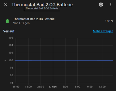

Nur als Info. Beim Home Assistant ist der Batteriestatus zu sehen.
Das bestätigt, dass der SHC als Matter Bridge die Daten zur Verfügung stellt. Wenn die anderen Matterteilnehmer das nicht nutzen, ist es aus meiner Sicht kein BSH Thema.
