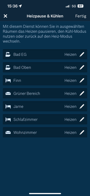

Noch eine Frage wie schalte ich diese Termostate überhaupt aus im Sommer..?

Die Heizpause für den Sommer stellst Du in der App unter Dienste, Heizpause&Kühlen ein:

Gut Pause, was das auch genau bedeutet, Pause = Heizung aus?.
