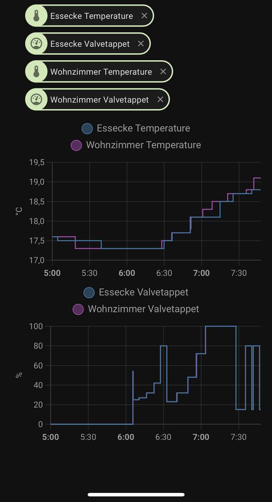

woher bekommt man denn die Trenddaten von den HKT und den Temperaturen? Würde mir auch gerne einen Trend zur Ventilstellung und Raumtemp. machen.
HomeAssistent
