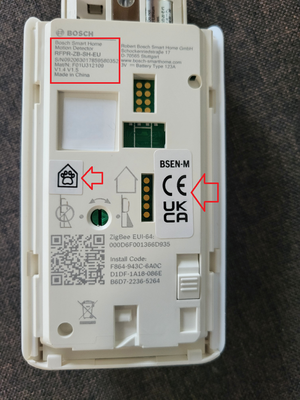

Ein nagelneuer Bewegungsmelder (geliefert im Originalkarton vom MediaMarkt) lässt sich nicht am Controller II mit USB-Stick anmelden: da kommt nach Scannen des QR-Codes ein Abbruch nach Zeit in der App (manuelle Anmeldung geht auch nicht). Reset des Bewegungsmelders (erst bis schnell orange blinkend, dann bis grün leuchtet) bringt leider kein Erfolgt. Reset Controller II ebenfalls nicht. Am Bewegungsmelder blinkt beim Anmelden nach Stecker der Batterie länger die LED orange und dann einmal länger rot. Dann fängt das von vorne an und die App meldet dann den erfolglosen Versuch.
Was mich sehr irritiert: am Bewegungsmelder sind innen Aufkleber angebracht, die ich bei meinen anderen Bewegungsmeldern nicht habe (siehe Foto z.B. das direkte CE Zeichen bei meinen bisherigen Bewegungsmeldern ist hier überklebt und UK deute ich mal auf United Kingdom?) und dieses Modell hat eine Angabe (links oben) V1.4 V1.5, während meine bisherigen V1.2 da stehen haben. Hat man mir hier ein Modell geschickt, welches vielleicht bei uns nicht angemeldet werden kann? Gibt es da technisch unterschiedliche Modelle?

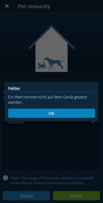

Bei der Neuanmeldung der Bewegungsmelder mit der aktuellen Controller Typ - Version 10.22.3580 API3_12 Android 14 gab es noch einen kuriosen Fehler (dieser ist bereits BOSCH Support im Rahmen der Bewegungsmelder-Story bereits schriftlich mitgeteilt:
- App zeigt für die Anmeldung an, dass 2x AAA Batterien eingelegt werden sollen und man
   auf dem Bewegungsmelder eine Taste 5sec drücken soll > falsch = scheint für neues Modell
   zu sein
- Bewegungsmelder blinkte gelb, dann leuchtete kurz grün, LED dann aus > angemeldet = ok

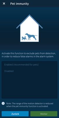

- App springt auf nächste Maske, wo im Englisch / Deutsch Mix (siehe Anhang) die Einstellung
   für Tiere aktiviert werden kann > falsch = bei den aktuellen Modellen ein Schieberegler im
   Bewegungsmelder
- App zeigt nach ein paar Sekunden an, dass "ein Wert nicht gesetzt werden konnte", logisch
   da falsches Modell (siehe Anhang)
- aus dieser Anzeige kommt man nicht mehr weiter, weil die Schaltfläche Weiter gesperrt

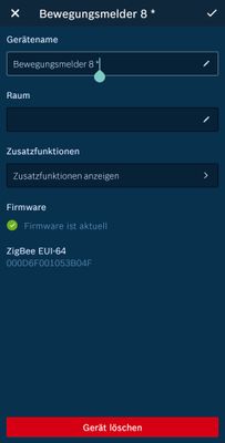

   ist. Ich bin mit dem System-Zurück raus und neu in die App eingestiegen, dann war der
   Bewegungsmelder aber vorhanden und nummeriert mit z.B. 8 *
   Danach konnte ich diesen programmieren und z.B. einem Bewegungslicht zuordnen.
Screenshot eines offensichtlich neuen Modells, was wohl in Kürze erscheinen wird (?):

Hallo @Stefan71242, danke für deine Aufmerksamkeit. Hier hat sich in der Tat ein Fehler eingeschlichen. Dieser betrifft nur die aktuelle Android-Version der Bosch Smart Home App. An einem Fix wird gearbeitet, den wir allen Android-Usern in Kürze zur Installation bereitstellen werden. Wir bitten um Geduld!
Danke und Grüße, Philip
