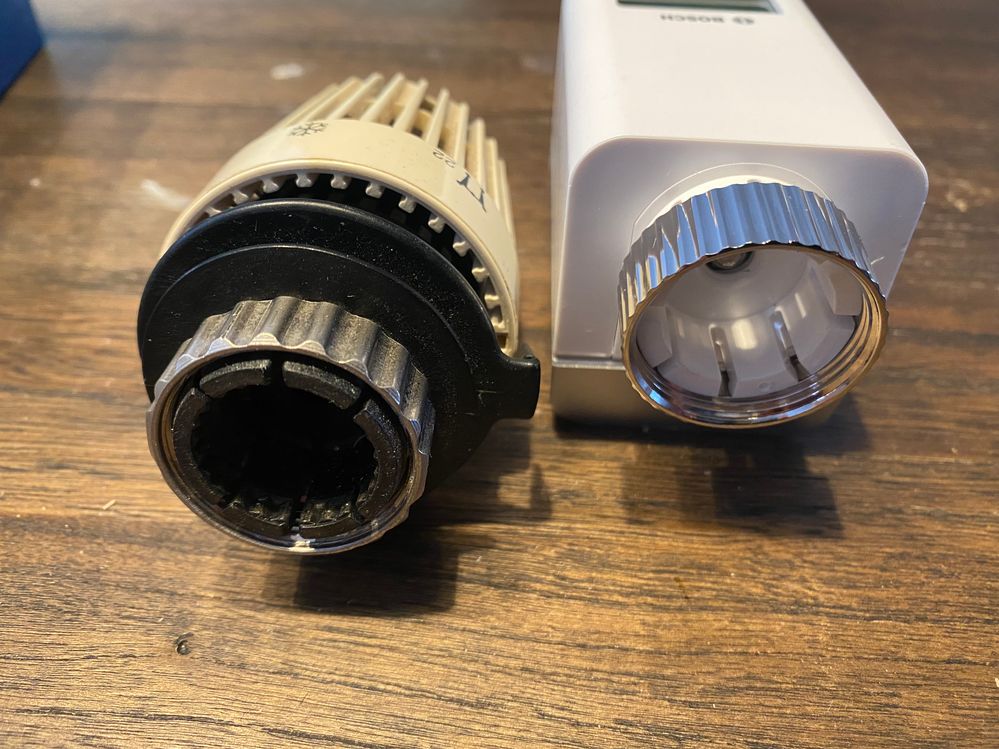

3. beim alten Heizungsthermostat ummanteln die schwarzen Kunststoffbacken, das sechseckige Teil hinter dem Ventilzapfen komplett. beim Bosch-Thermostat bekomme ich die weißen Kunststoffbacken überhaupt nicht über dieses sechseckige Teil drüber. Ich gehe hier davon aus (Hypothese), dass es daran liegt, dass das Bosch-Thermostat dadurch das oben angesprochene Spiel hat und sich auch dadurch nicht kalibrieren lässt.

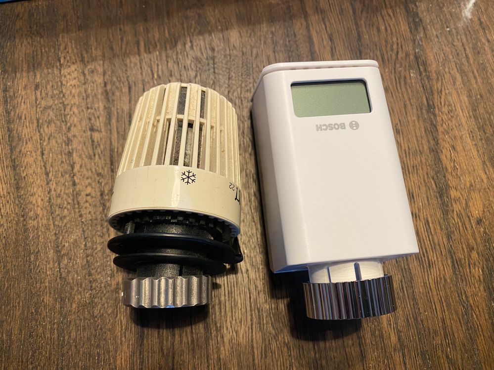

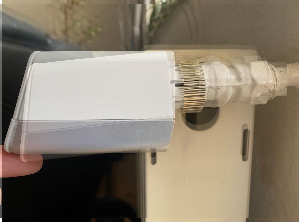

Ich habe nochmal Fotos beigefügt, um mein oben beschriebenes Problem zu verdeutlichen. Das erste Foto (statt Video) soll das Spiel verdeutlichen, wo ich es nicht hinbekomme, das Bosch Thermostat fest zu installieren. in den anderen beiden Fotos ist der Vergleich zwischen altem und neuem Thermostat. Ich hoffe das hilft zum Verständnis weiter.

Hallo @meyerb, vielen Dank für deine ausführliche Beschreibung sowie die Bilder von Ventil und Thermostat. Einen Defekt am Thermostat selbst kann ich anhand deiner detaillierte Ausführungen nicht erkennen. Ich würde dir zunächst einmal eine Spindelverlängerung für Heimeier Ventile empfehlen. Probiere das mal an einem Ventil. Sitzen die Thermostate an allen Ventileinsätzen locker? Viele Grüße, Philip
