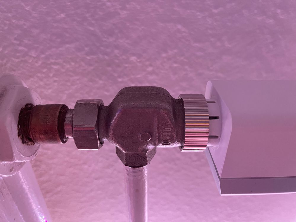

Ich finde, es sieht korrekt aus. Wichtiger ist, ob die Kalibrierung funktioniert hat und auch in das Ventil öffnet und schließt.
Natürlich schaut es „komisch“ aus, Da man bei Deinen Heizkörpern die Steigleitung sieht, die bei neueren Heizkörpern im Heizkörper integriert und unsichtbar ist. Aber das ist nun mal so. Das Ventil des Heizkörpers sollte aber so OK sein.

Vielen Dank für´s Gegenchecken, beruhigt mich schon wenn einer mit Ahnung drüberschaut. 🙂
Kalibrierung / Funktion kann ich leider nicht testen. Meine Hausverwaltung schaltet "im Sommer" die Heizung ab, sodass auch bei Stufe 5 nix warm wird. Geht erst wieder wenns draußen kälter wird.

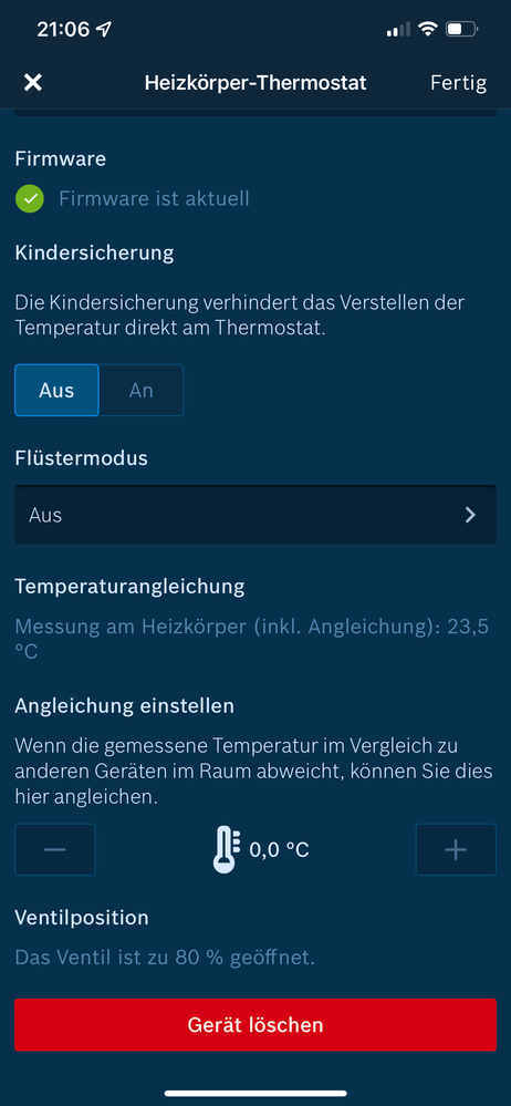

Wenn ich den Schieber in der App auf 30 mache und 10 Min warte, steht in der APP "das Ventil ist zu 80 % geöffnet"
Nehme ich die Funktion "high", steht nach 10 Min drin "Das Ventil ist zu 60 % geöffnet".
Mache ich den Schieber auf 5 Grad (also Heizung aus), schreibt die APP, das Ventil ist zu 30 % geöffnet................. Versteht ihr was ich mit meiner Frage meinte?

@Maurice:
Schau mal, hab Screenshots gemacht............. (hoffe es geht mit hochladen)
Heizung auf High, Ventil sagt 80 %, Heizkörper aber eiskalt
Wenn das Ventil zu 80% geöffnet ist und der Heizkörper kalt bleibt, dann stimmt entweder die Kalibrierung nicht oder die Zentralheizung ist schlicht aus. Was passiert, wenn Du das Thermostat abschraubst? Wird der Heizkörper dann warm?
