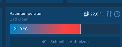

In der App werden die eingestellte und die gemessene Temperatur angezeigt:
Wie sieht das bei Dir aus?
Unter Mehr, Geräte, Heizkörper Thermostat und dann dem Heizkörper wird, ganz unten, der Öffnungsgrad angezeigt. Passen diese Werte zu Deinen Beobachtungen?
