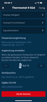

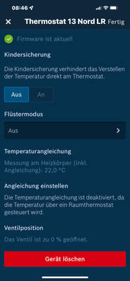

Ich habe bei Heizkörper Thermostate HTII und HTI parallel über ein Raumthermostat gekoppelt gesteuert.
Beim den HTI ist Temperatur Angleichung deaktiviert, bei den HT II nicht.
Ist das so gewollt?
Die HTII zeigen den bekannten Fehler und schließen nicht korrekt.

Noch Fotos dazu
HT II:
HT I:
