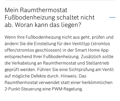

@Ullix Hast Du die Einstellungen überprüft?
Jede Menge Antworten findest Du hier.
