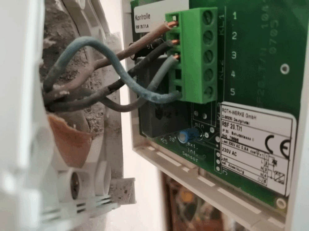

komme mit der Verdrahtung leider nicht zurecht.
Habe bisher Roth Raumthermostat  RSF 20.T/1 mit 4 Kabelanschlüssen gehabt.
https://www.yumpu.com/de/document/read/25862376/regelungstechnik-raumthermostat-rsf-20-roth-werke
Stellantrieb(Stromlos geschlossen) reagiert einfach nicht.
MdB um Hilfe
Danke

Welcher davon geht zu deinem Stellantrieb? Auf diesen geht dann der 230V Schaltausgang.
HH-Olli
Das Kabel auf der 5 ist blau, oder?
Blau ist üblicherweise der Neutralleiter (N). Laut Schaltplan sollte der aber auf der 3 sein.
Auch der braune Draht (üblicherweise L) auf der 1 passt nicht zum Schaltplan (ist dort 2).
Entweder der Schaltplan ist nicht der richtige, oder bei deiner Elektrik ist etwas sehr ungewöhnlich.
Ja blau ist auf der 5.
und bin dabei die Elektrik ist sehr ungewöhnlich
Also grau(3) ist N, Schwarz(2) ist L, Braun (1) ist?, und blau(5) ext. Absenkung ?
Wie passen die nun auf Bosch II 230 V
Danke
Dynalo
Schau doch erstmal nach wie dein Stellmotor angeklemmt ist. Wenn am Thermostat alles durcheinander ist bringt das nichts zu mutmaßen.
Ich stimme zu, unter der Vorraussetzung, dass die jetzige Installation funktioniert:
  • 2 ist L in schwarz --> Bosch an L
  • 3 ist N in grau (unüblich) --> Bosch an N
  • 1 in braun wird zum Stellantrieb gehen (am besten checken, wenn zugänglich), d.h. geschaltete 230 V --> Bosch an NO
  • 4 ist leer, weil N scheinbar direkt am Stellantrieb in den Stromkreis zurückgeführt wird und nicht über das Thermostat --> kann so bleiben
  • 5 ist der Anschluss an eine externe Zeitschaltuhr o.ä. "Vorsteuerung". Wird am Bosch RT 230 V nicht angeschlossen. Den Draht isolieren / spannungsfrei blind legen. Die Zeitschaltuhr "liegt" in der Software.
Weil das Bosch Gerät keine interne Speisung des Lastkontakts hat (ist potentialfrei für die Nutzung mit 24 V) musst du noch eine Verbindung von L nach COM einbauen (die Drahtbrücke, die beiliegt; oder mittels Wago-Klemme).
Das Gerät dann als NC konfigurieren (normally closed, stromlos geschlossen).
