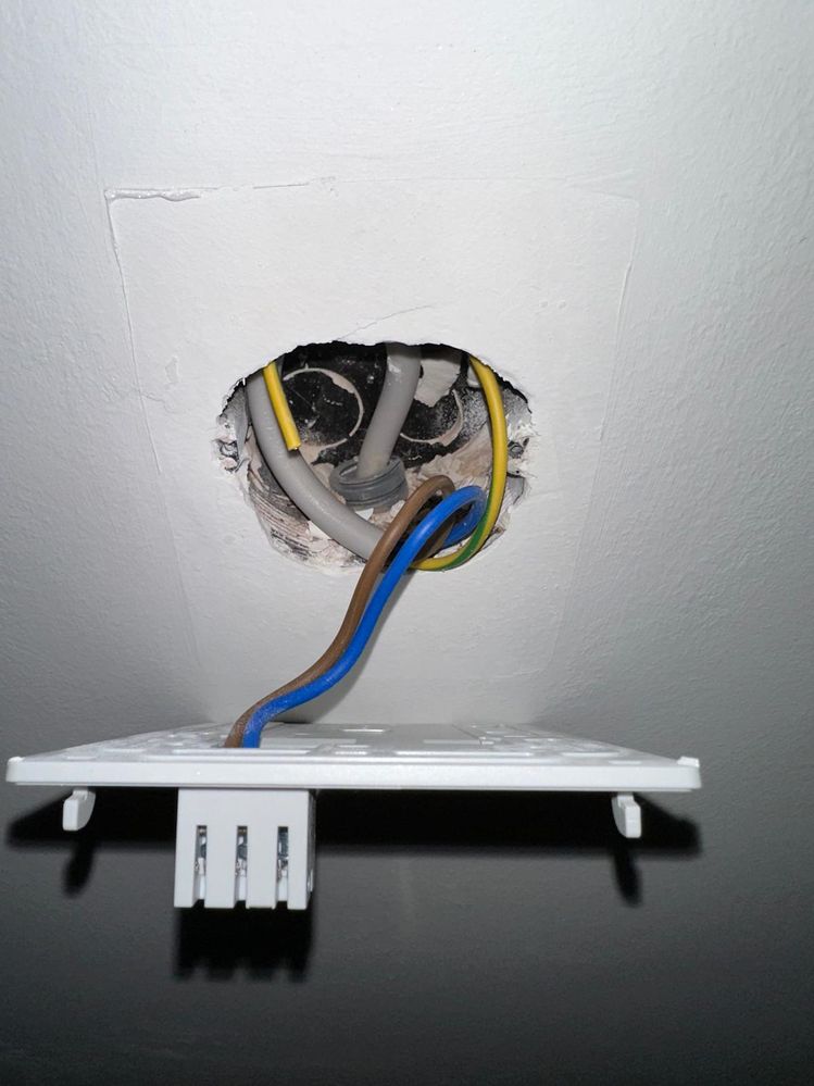

Liebe Community! Ich habe einen Siemens RDH100 Thermostaten und wollte diesen durch einen smarten Bosch Raumthermostaten II ersetzen. Der aktuelle Thermostat steuert eine Gastherme, die ihrerseits Warmwasser und Fußbodenheizung versorgt. Nun scheint es jedoch so, dass in der Wand nur ein potentialfreier Umschaltkontakt zur Verfügung steht. Dementsprechend sind nur Außenleiter, Neutralleiter und Erdung vorhanden. Im RDH100 steckt nun im Lx-Eingang das braune Kabel und im Nx das blaue Kabel.
Weitere Kabel gibt es nicht. Kann ich dafür eines der beiden Bosch Smart Raumthermostate verwenden? Falls ja, wie? Vielen Dank!

Hier noch das Foto
Nein, an dieser Position wirst du das Thenostat nicht ersetzen können. Blau wird hier nicht der Neutralleiter sein, sondern eher die Rückführung zur Therme.

Thx @Christopher für die schnelle Antwort! Könnte ich in diesem Fall das Raumthermostat II (ohne 230 V) nehmen? Aber dort sehe ich im Moment keine Anschlussmöglichkeit, oder gibt es die?
Genau, dort gibt es keine Anschlussmöglichkeiten.
Weißt du, wo die Kabel hinführen? Steuern die ein Stellmotor für die Fußbodenheizung der einzelnen Räume oder ist das Thermostat direkt mit der Heizung verbunden?

super, vielen Dank!
