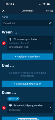

Da es keinen einzelnen verfügbaren Dämmerungsschalter für außen im Bosch Smart Home gibt habe ich mir dies selbst gebaut.
Ich verwende einen Dämmerungsschalter als Signalgeber und habe den am Smart Relais angeschlossen. Dieses Relais funktioniert somit bei mir nur als Sensor.
Ich möchte damit bei Dunkelheit meine Rolladen schließen.
Das ganze funktioniert soweit auch. Nur habe ich gestern am Abend (als es dunkel war und der Dämmerungsschalter aktiv war) ein Update des Relais durchgeführt. Danach war die Funktion umgekehrt. Also wenn der Dämmerungsschalter an war zeigt er in der App aus und umgekehrt.
Ist es irgendwie möglich in einer Automatisierung auch den Wert des Eingangs (S1) abzufragen anstatt dem Wert des Relais?
Und kann man die Ein-/Ausschaltmöglichkeit des Relais in der App irgendwie deaktivieren?
