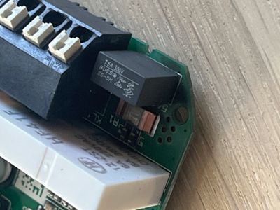

ich habe einen Nagel in die Wand geschlagen und dabei ein Kabel getroffen. Dies war die Wechselschaltung für eine Deckenlampe. Nach wieder einschalten der Sicherung (Nagel vorher gezogen) hat der Lichtschalter (Serie I) nicht mehr funktioniert. Da ich dieses Phänomen vom Renovieren kenne, war mir klar, da ist was defekt. Nun möchte ich das gute Stück lieber reparieren, als direkt einen neuen zu kaufen. Hat da schon jemand Erfahrung, ob und wo Ich Ersatzteile bekomme, bzw. schon mal jemand das Teil reparieren lassen?

Da ist der Kurzschluss sicher über den smarten Schalter geflossen. Das hat der "Smarti" natürlich nicht ausgehalten. Da kannst du nur einen "Bastler suchen, der die verschmorten SMD-Bauteile identifizieren und löten kann. Für "Normalos" ist das ein Fall für die Wertstofftonne.......Ersatzteile (Platine) gibt es nicht für das Teil ---> R.I.P.

ich werde mal sehen, ob ich das hinbekomme. Möglichkeiten habe ich.

Das Bauteil mit Aufdruck "T5A 300V" ist eine Schmelzsicherung. Um die auszutauschen reicht ein normaler Lötkolben, das ist kein SMD.

Der Widerstand "R1" hinter der Sicherung ist auch "hochgegangen".....der ist SMD...
Da der Schaden im Netzteil passiert ist, besteht "Hoffnung" dass der Impuls auch in die Halbleiterei gegangen ist..... sei bitte vorsichtig, Strom macht klein, schwarz und hässlich!

mit Strom passe ich auf. Ich habe auch eine Person, die mir beim löten helfen kann.
