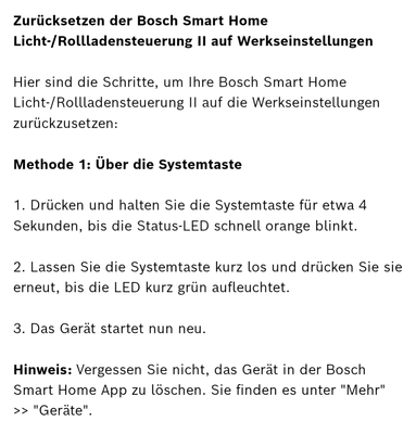

Habe eine Wand aufgemacht 🫣
Habe die Taste 4sek. gedrückt, die Lampe blinkt ganz oft grün und am Ende einmal rot. Was zur Hölle soll ich tun und was habe ich dem Gerät getan? 😄
Der Reset funktioniert anders.
  • Taste solange gedrückt halten bis es schnell orange blinkt. Kann auch grünlich wirken, man muss im exakten Winkel hinschauen, damit es orange aussieht. Egal, hauptsache es blinkt schnell.
  • Taste loslassen
  • Taste erneut gedrückt halten bis es grün leuchtet. Das ist die Bestätigung für einen erfolgreichen Reset.

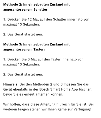

Hallo ich nochmal,
wenn ich an einem Relais zwei Schalter montiert habe, wie wird das zurückgesetzt? 6x im Wechsel auf und ab oder einfach 12x eine der Tasten?
Steht ebenfalls in den FAQ. Es reicht dabei einen Anschluss, also Schalter/Taster zu benutzen.
