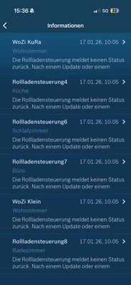

Problembeschreibung: seit Freitag kann ich weder manuell direkt über den Schalter noch per App meine Rolladen bedienen. Glücklicherweise sind alle oben , sonst säße ich im Dunklen. Es ist trotzdem, speziell im Schlafzimmer , sehr ärgerlich, dass die Funktionalität komplett tot ist (bei jedem Schalter).
Ein Neustart hat nichts gebracht 😞
Andere Geräte (Raumtermostat etc) funktionieren zum Glück noch.
Wer kann mir helfen ?

Kann es denn auch mit der Fehlermeldung von Freitag bei Bosch zusammenhängen?

Nein. Der Fehlermeldung von Freitag ist nur für Home Connect Geräte. Licht-/Rollladensteuerung II - Rollladensteuerung hat mit Home Connect gar nichts zu tun.

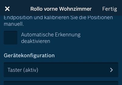

ich hatte auch letzte Woche das Problem, dass einige meiner Rolladenschalter nicht mehr funktioniert haben.  Allerdings ging es noch über die App. ich habe auch erst einen Schalter ausgebaut und einen Reserveschalter getestet. Das hat aber nichts geholfen, da ich danach festgestellt habe, dass sich die Einstellungen in der Konfiguration der Geräte „von allein“ geändert hatte. von „Taster“ auf „keinTaster“. Ein versehentliches Umstellen schließe ich aus.
 Prüfe mal hier, was hier bei Dir konfiguriert ist.
Meines Erachtens muss da irgendwas im Hintergrund passiert sein. Weder mein Mann noch meine Tochter würde hier was ändern - schon gar nicht bei 3 Rollos von 10.
Wenn bei Fir auch die App nicht funktioniert, auch mal die Zeiteinstellung prüfen - vielleicht hat es die ja bei Dir auf 0Sekunden gesetzt.

Aber die Fehlermeldung betraf alle gleichzeitig
Kannst Du über den Reiter Mehr -Geräte nicht mehr in die Einstellungen?

Danke für den Hinweis. Hatte gar nicht mitbekommen, dass die "Kein Taster/Schalter" Option nun auch für LS II und RS II verfügbar ist 😆
noch besser: entkoppelt bei langem Tastendruck

ich glaube mittlerweile nicht mehr an ein lokales Problem. Bei mir hat heute schon wieder (mindestens) ein Rolladenschalter (habe nur LRS II) nicht funktioniert. Taster war noch aktiv und per App ließ der Rollo sich auch bewegen. Geholfen hat, die Konfiguration auf „kein Taster“ zu wechseln und dann wieder zurück auf „Taster“. Jetzt klappt es wieder.
