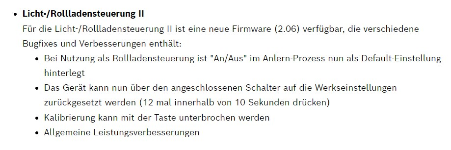

Hallo Zusammen, wir werden voraussichtlich in der kommenden Woche die Licht- und Rollladensteuerung II Firmware zurückrollen, da derzeit gehäuft Probleme im Feld auftreten. Die eingeführten Fixes und Verbesserungen der Firmware 2.06 entfallen damit vorerst wieder:
Parallel dazu arbeiten wir mit Hochdruck an der Lösung des Problems.
