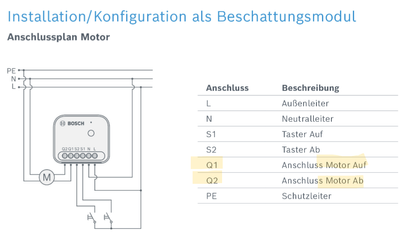

wir haben gestern die Rollladensteuerung 2 eingebaut, aber das System funktioniert nicht richtig, die Richtung der Schaltung ist verkehrt. Suchen in diesem Forum haben ergeben, dass dann wohl die Motorsteuerung falsch verkabelt wurde. Unser Elektriker hat alle möglichen Kombinationen versucht, das Ergebnis ist immer das Selbe: Das System
zeigt geschlossen, obwohl die Rollläden offen sind. Die ‘Hilfe’ von Bosch meinte, das System sei dann blockiert durch Eis etc., was definitiv nicht der Fall ist. Wir den Einbau auch mit geschlossenen und geöffneten Rollläden getestet, das Ergebnis ist immer das Selbe.

So viele Varianten gibt's ja nicht. Wenn der reale Zustand invertiert in der App dargestellt wird, müssen die Leitungen für Motor Auf/Ab an den Klemmen Q1/Q2 getauscht werden. Mehr nicht.

Man könnte auch einfach in die Anleitung des Rollladenmotors schauen und die Kabelfarben oder Beschriftungen für Auf/Ab heraussuchen. Dann ist von vornherein klar, wo welcher Draht hin muss und man muss das Gerät nicht unnötig aufblähen und teurer machen.
Ich scheine mich nicht klar ausgedrückt zu haben, dass der Elektriker genau das gemacht hat. Es funktioniert dennoch nicht.
Dann wird dieser vermutlich irgendwas, aber nicht (ausschließlich) das gemacht haben.
