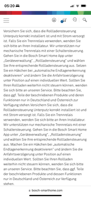

Ist der Softwarestand der Rollladensteuerungen aktuell oder ziehen sie eventuell gerade das Update?

Das hast Du schon alles ausprobiert?
Hast Du schon einen Reset durchgeführt?
