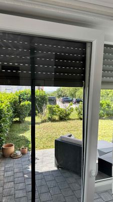

jetzt aber die Terrasse: Das Rolle fährt, wie auch immer, nicht mehr ganz hoch ( auch bei manuellen Werten nicht). Mal fährt dann die Kalibrierung an. mal stoppt sie nach dem Start. Wenn ich das Rolle ganz hoch mache fährt das Rollo so weit hoch, dass ca. 30 sichtbar bleiben und rollt dann ganz langsam wieder 10 cm runter. Mal starte ich es und der Motor ist leise und für eine 1/4 Sekunde gefühlt doppelt so schnell als üblich. Was tun? Haben die Module nur eine Haltbarkeit von 1 Jahr? 🤔 ANMERKUNG: Ich hatte bereits den RESET Knopf gedrückt und 1x den Schalter zurückgesetzt (auch im App gelöscht). Keine Wirkung/Änderung.

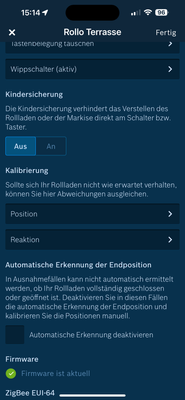

Kannst Du einfach mal Deine Einstellungen des betroffenen Rollladens in der Bosch Smart Home App hier posten? Screenshots wären super.

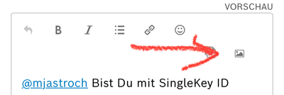

Bild würde ich ja gerne hochladen - es ist mir aber nicht erlaubt, Bilder hochzuladen.
@mjastroch Bist Du mit SingleKey ID eingeloggt?
Dann einfach aus das Bild Symbol tippen:

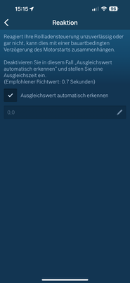

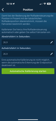

Da aktuell die automatische Kalibrierung fehlerhaft ist und wie auf Deinem Screenshot gleiche Werte für Auf- und Abwärtsfahrt liefert, kann es nun natürlich sein, dass der Wert für die Aufwärtsfahrt zu klein ist. Dann öffnet der Rollladen nicht vollständig.
Probier bitte mal über den ext. Taster/Schalter den Rollladen 30cm nach unten zu fahren und dann wieder soweit wie möglich über den ext. Taster/Schalter nach oben. Dieses mehrmals wiederholen. Du solltest dann immer ein Stückchen höher kommen bis Du irgendwann die obere Endlage erreichst.
Wenn das allerdings nicht funktionieren sollte, liegt doch eher ein techn. Problem am Rollladen selber vor.
Wenn es klappt, messe bitte mal mit einer Stoppuhr die Zeit, um den Rollladen komplett zu schliessen. Und dann das gleiche für ein vollständiges Öffnen.
Die Zeiten trägst Du dann manuell in die Felder ein. Nach dem Speichern bitte nochmal prüfen ob die Werte tatsächlich gespeichert wurden. Auch das funktioniert manchmal nicht einwandfrei!
Und dann versucht Du mit den neuen Werten den Rollladen einige Male komplett zu öffnen und zu schliessen.

Habe mal ein Video hochgestellt: Das ist die Endposition, die aber im APP als 100% offen dargestellt wird. Man beachte das Verhalten - man hört wenn ich den Taster betätige. Plötzlich beschleunigt das Rollo sogar kurz.

Oder mach in die Aufwärtsfahrt 10 oder mehr Sekunden mehr als nach unten. Ich vermute eher, dass der Motor die obere Endlage verstellt hat. Bleibt der Rolladen an gleicher Stelle stehen, liegt es eher daran. Dann müsstest Du die obere Position am Motor korrigieren.
ich denke das auch - denn ich kann den oberen Wert nicht korrigieren - selbst wenn ich 10 sek. mehr gebe.
