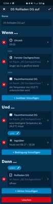

Frage:
Ist es möglich, meine vier montierten Rollladensteuerungen zeitgesteuert hoch und runterfahren zu lassen? Oder ist es - leider - nur möglich, ein formuliertes "Parallel-Szenarium" (Hochfahren oder Runterfahren) ohne Zeitangabe in der App zu hinterlegen, die jeweils morgens und abends aktiv bedient werden muss?
Du kannst deine Automation nach belieben mit verschiedenen auslösern anlegen. Wie zum Beispiel Uhrzeit, Sonnenaufgang,  Sonnenuntergang.
Beispiel von mir
Beispiel von mir
Hallo Christopher,
danke für die schnelle Rückmeldung!
Hatte auf der "Szenarien-Ebene" nicht den Bereich "Automationen" gesehen.
Jetzt ist alles klar und es sollte funktionieren!
