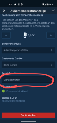

Kannst du Empfangsstörungen so gut es geht ausschließen? War die Signalstärke beim Einrichten i.O. oder lässt sich diese evtl. sogar jetzt prüfen?
ja und voller ausschlag
Dann bin ich leider ratlos. Vom Reset halte ich nicht viel, vllt ist's hier aber der Ausweg.
