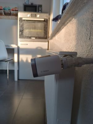

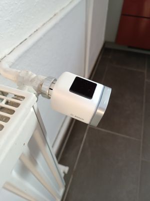

  • Das Thermostat löst sich nicht am Gewinde.
Sondern wenn das Ventil sich öffnet um zu heizen.
Ich habe auch ein Foto gemacht. Aber finde nichts, wie ich es hochladen kann.
Foto ist super und ohne schwer zu verstehen.

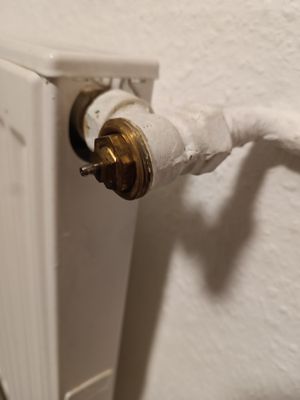

Kannst du bitte noch ein/zwei Foto(s) vom Ventil und Gewinde ohne Thermostat machen? Und kennst du vllt sogar den Ventiltyp?
  leider weiß ich den Hersteller nicht. Ich habe den Sanitär Geschäft im Dorf schon eine Email geschrieben ob sie mir sagen können welches Ventil sie hier eingebaut haben. Aber habe noch keine Antwort.
Das wäre sehr hilfreich um zu schauen ob nicht doch ein Adapter notwendig ist. Und wenn ja, welcher.
Für mich sieht das so aus, als wäre die Aufschraublänge zu kurz, weshalb der innerhalb der Überwurfmutter liegende weiße Kragen vom Thermostat nicht satt anliegt. Durch die Rotation des Druckstempels beim öffnen/schließen des Ventls lockert sich das zuvor scheinbar feste Thermostat dann.
Leider nur Vermutung, sonst kann ich nichts störendes erkennen.
