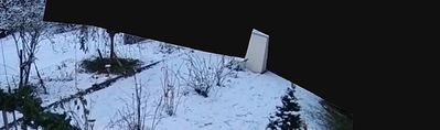

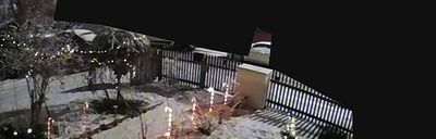

Seit heute habe ich die Eyes Außenkamera II als B-Ware erhalten. Hier und da kaum sichtbare Kratzer, Funktionen die ich bisher getestet habe ohne Probleme. Nun ist es dunkel geworden und auf einmal hab ich einen dünnen schwarzen Strich im Bild. Bei dem ersten angefügten Bild bei Dämmerung sieht man noch nichts. Beim zweiten Bild sieht man auf einmal den Strich. Wenn ich zur Kamera gehe und das Bewegungslicht auslöst, verschwindet der Strich ebenfalls langsam. Geht das Licht wieder aus, sieht man den Strich langsam immer deutlicher bis er wieder ganz da ist.
Woran könnte das liegen dass man den Strich tagsüber nicht sieht? Linse hatte ich schon vorsichtig mit einem Tuch gereinigt.

Ok jetzt wirds noch kurioser. Ich wohnen in einem Reihenendhaus. Wenn der Nachbar rechts vor mir seine Haustür verlässt, geht das Licht bei meiner Kamera an. Obwohl die Kamera komplett nach links gedreht ist und alles rechts geschwärzt ist. Selbst ohne Schwärzung wäre seine Haustür nicht von der Kamera erfasst.
Zudem hat sich meine geschwärzte Zone selbstständig gemacht und ist auf einmal nach oben gerutscht. Auch erst seit der Dunkelheit.
Man sieht sogar den Ausschnitt des Müllhäuschens.
Der Lichtsensor hat nichts mit dem geschwnkten Kamera-Kopf zu tun. Dazu werden die Radarsensoren genutzt, welche seitlich im nicht-drehbaren Teil platziert sind. Du musst beim Anpassen des Erfassungsbereichs in der App deshalb von der mittigen Position aus denken.
Poctal
Danke für die Info. Also quasi bei dem Radar mal die rechten Segmente wegnehmen? Werde ich testen.
Ich dachte halt wegen der Info dass da einfach nichts erkannt wird:
"In den geschwärzten Bereichen findet keine Bewegungserkennung statt"
Ja, da musst du dich rantasten und probieren.
Meines Erachtens ist es schlecht dokumentiert und das Licht sowieso der Schwachpunkt der Kamera. Ich nutze es nach Beschwerden der Nachbarn gar nicht mehr. Lässt sich aber nicht verallgemeinern, es gibt auch Leute wo es gut funktioniert.

SisT2k7
Hi @Poctal, wenn Ich mir deine beiden Bilder ansehe, dann hat sich nicht die Zone verschoben, sondern das Bild selbst. Unten rechts der Baum (Tanne?) hat oben recht viel Spitze zu sehen und im zweiten Bild wirklich nur noch der letzte Rest.
Das wirkt für mich, als wäre der Kamerasensor bewegt worden. Wenn nicht von dir selbst, vielleicht durch ein Tier (Vogel?) oder so. Man kann bei der Außenkamera II ja neuerdings auch vertikal einstellen (nur, falls dir das noch nicht bekannt war)
Poctal
Danke für den Input, liegt aber "leider" nur daran dass ich es unterschiedlich zugeschnitten habe, weil es für das Beispiel nicht relevant war. Hatte vergessen dass man es so misinterpretieren kann. Sorry für die Verwirrung!
Hab die Schwärzung auch im Anschluss direkt angepasst und seit dem bleibt sie so. Das Thema ist also vorerst bis es wieder auftritt erledigt.
Abgesehen davon dass ich die Schwärzung absolut bescheiden finde. Wenn man nur einen ganz kleinen Bereich zum schwärzen hat, wo man nur 3-4 Punkte bräuchte, muss ich trotzdem alle Punkte nutzen. Das Problem ist dabei, dass wenn ich einen Punkt anvisiere, er oft einen völlig anderen Punkt auswählt. Obwohl ich ganz rangezoomt bin und es sogar schon mit dem Tablet probiert habe. Zusätzlich ist bei mir immer die schwarze Auswahl um ein kleines Stück verschoben, sodass ich im vorhinein den Versatz mir merken muss und quasi "falsch" auswählen muss. Keine Ahnung ob die zwei Themen "normal" sind, aber auch das wäre für den Moment geklärt nachdem ich das dann mühsam hin bekommen habe und es hoffentlich für immer so nun bleibt.
