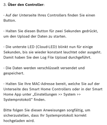

Am besten während eines solchen Ereignisses ein Systemprotokoll senden und ein Ticket beim Support eröffnen.
Das Systemprotokoll kannst du ohne App Zugriff direkt am Controller senden:
