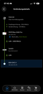

Was für einen Router benutzt Du? In der MyFRITZ! App kannst du dir zum Beispiel anzeigen lassen, ob das Gerät mit dem Internet verbunden ist.

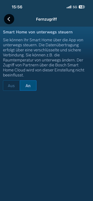

mehr-> System -> Fernzugriff steht auf ja?

Sowohl der Router (WAN/Glasfaser interface) als auch der bshc2 haben eine IPv4 Adresse zugewiesen. Für alle anderen Geräte funktioniert der Internet Zugriff normal.

@Ami ja, der Fernzugriff steht auf "An".
