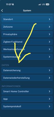

@wps dafür gibt es die Datensicherung und Wiederherstellung.

Geomos Antwort ist insofern korrekt, dass bei Defekt eines Controllers gar nichts neu angelernt werden muss. Man stellt das Backup auf einem neuen Controller wieder her und alle Geräte verbinden sich automatisch mit diesem.
Selbst falls kein Backup vorhanden sein sollte reicht es aus, das Thermostat auf Werkseinstellungen zurückzusetzen. Am Controller A muss nichts gemacht werden (ist bei einem Defekt ja auch nicht möglich).
