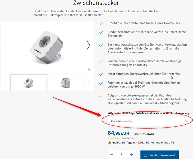

Ja, die Möglichkeit gibt es. Für die Rollladensteuerung und alle anderen 867 MHz Geräte mit dem Zwischenstecker . Achtung: nicht mit dem Zwischenstecker Kompakt verwechseln.
Gibt es hier im Shop zu kaufen.
Warum gibt es den Zwischenstecker nicht im normalen Handel. Habe ihn dort nicht gefunden.
Weil es ein Auslaufartikel ist, der nicht zur aktuellen Geräte-Generation gehört. Die Bestände sind wohl auch endlich, wie dem Kommentar auf der Shop-Seite entnehmbar ist.

Ich gehe davon aus, dass es sich bei dem UP-Rolladensteuerung um eim Homematic System handelt. Für den Zwischenstecker steht das er kein hochwertiger Repeater sein. Also eine Notlösung. Mich stört auch, das die beiden Controller nicht mehr kompatibel sind. Gibt es denn wenigstens die Möglichkeit, zwei Smart Home Controller mit einer App zu steuern. Dann würde ich einen zweiten Controller verwenden. Kann man eventuell eine externe Antenne an den Controller löten?
Die Hardware basiert auf Homematic, richtig. Alles andere nicht oder nur bedingt.
Zwei Controller über eine App geht nicht.
Als Repeater für die alten Geräte mit proprietärem Funkprotokoll bleibt nur der Zwischenstecker .
