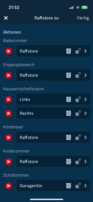

Habe es schon so ähnlich wie du schreibst versucht:
Dies ist das Szenario in dem alle Raffstore zufahren.
Szenario "Raffstore zu"

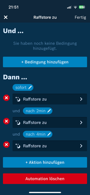

Da dies beim ersten Versuch nicht auf anhieb klappt hab wiederhole ich die Auslösung nach 2 und 4 Minuten... Das scheint für den SHC II aber offensichtlich zu viel zu sein und es kommt zum Timeout/ Neustart.
Automation "Raffstore zu"

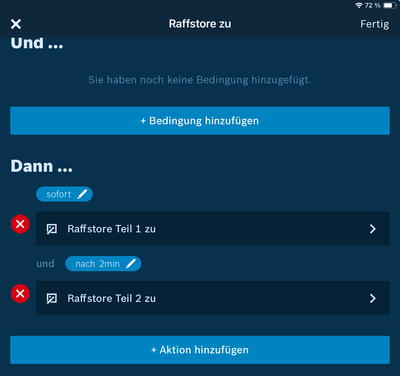

Hallo @BenS21 , meine Idee war es, aus dem 1 Szenario (Raffstore zu) dann 2 - 3 Szenarios zu machen, also die Ansteuerungen der einzelnen Fenster aufzuteilen, damit so die Last des Controllers jeweils pro Szenario reduziert wird und diese neuen „Teilszenarien“ dann in 1 Automation zusammenzufassen, damit Du alle Aktionen mit einem Befehl ausführen kannst.
Bei Aufteilung in 2 Szenarien also so:
