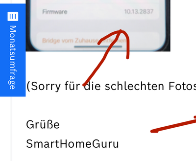

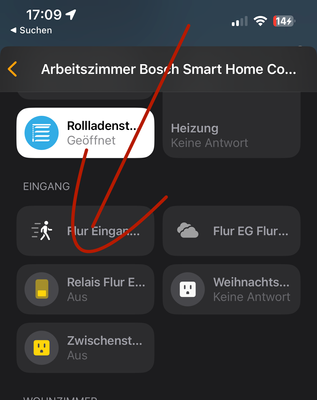

Sieht bei mir so (mit SHC I und Relais mit Schalter konfiguriert):
@SmartHomeGuru Eijeijei, kein Vertrauen in SW 10.14? 🤭
Es soll doch angeblich ein „großes“ internes Betaprogramm geben 🦄.
Selbes Problem. Alle Geräte und Apps auf aktuellstem Stand. SHC I und Apple. Garagensteuerung (Taster) erscheint nicht in HomeKit. Echt ärgerlich wenn diese Funktionalität dem Kunden versprochen wird.
Hi @Geomo, gutes Auge. War tatsächlich einer meiner Testcontroller welcher noch nicht geupdatet war. Die gezeigten Screenshots haben trotzdem ihre Gültigkeit.
