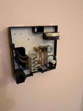

rl030
Verkabelung des alten Thermostats:

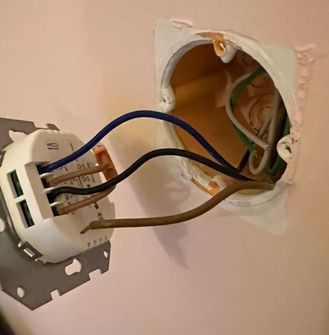

Verkabelung des neuen Thermostats:
(das braune Kabel aus der Wand steckt dann auch mit in der Wago Klemme, ist hier nur ein Foto des Zwischenstandes beim Einbau)
Das schwarze Kabel kommt beim Stellmotor an. Die Stellmotoren reagieren auch alle korrekt. Je nach Heizanforderung gehen sie auf oder zu, wenn man das Thermostat entsprechend einstellt.
Machen die Thermostate normalerweise keine Geräusche? Ideen woran es liegen könnte?

@rl030 Hast Du mal blau und braun getauscht. Auf die Kabelfarben kann man sich, gerade bei älteren Gebäuden nicht unbedingt verlassen. Um L und N sauber zu identifizieren benötigst du entsprechende Messtechnik (z.B. dies).
