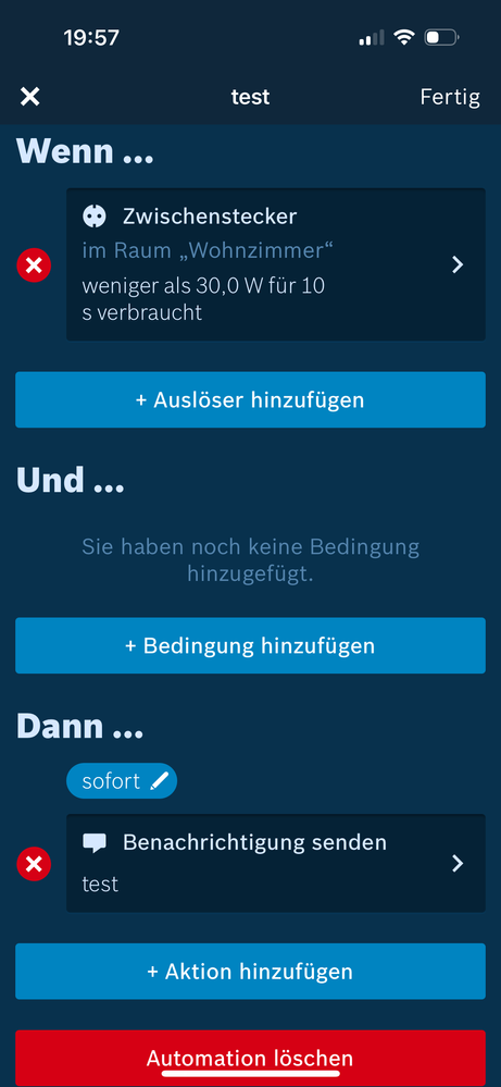

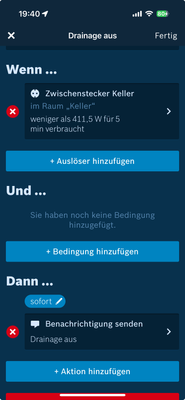

@krappa91 Einfach eine Automation erstellen:
Wenn weniger als x verbraucht, dann Benachrichtigung senden.
Hi, habe ich gemacht. Simuliere es gerade mit meinem Laptopnetzteil (30W) aber nichts kommt. Mein Wassermelder schickt sofort eine Message raus...
Was zeigt denn der Zwischenstecker bei "Aktuelle Leistungsaufnahme" an, wenn du das Laptop-Netzteil drin hast?

31W. Die Message kommt jetzt wenn ich das Netzteil abziehe. Wenn ich den Plug selbst vom Strom nehme kommt keine Message.
Die Pumpe hat einen Verbrauch unter 0,5W wenn sie nicht läuft....
@krappa91 die Leistungsaufnahme muss zuerst über dem gewählte Wert liegen. Die Automation reagiert nur auf den Übergang von >x -> <x.

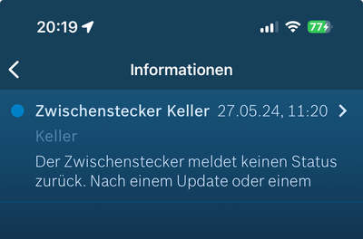

Du solltest dann aber in der BSH App eine Benachrichtigung erhalten, dass er nicht erreichbar ist.

@krappa91 In der BSH App oben auf die Glocke:
krappa91
Explorer Homie
komisch, bekomme keine Meldung
Die von @Geomo gezeigte Meldung braucht eine ganze Weile (im Bereich von Minuten) und kommt nicht sofort, wenn der Zwischenstecker mal nicht erreichbar ist.
Es ist auch nicht das, was du möchtest. Die Meldung kommt ohne jegliche weitere akustische oder visuelle Benachrichtigung. Es ist eine reine Statusmeldung des Systems. Nicht brauchbar für dein Vorhaben, seidenn du starrst ständig in die App.
